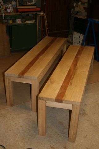

6 février 2010 6 06 /02 /février /2010 00:00
Je sais, j'en ai mis du temps à faire cette page, mais il y a eu pas mal de choses qui se sont intercalées dans mon emploi du temps !
Photographiés sous tous les angles possibles, comme les stars !
La couleur des bancs est assez proche de celle du billard. Pour tout vous dire... c'est fait exprès !!!!
134
135
136
137
Les échos sont généralement positifs, ça me va bien alors !

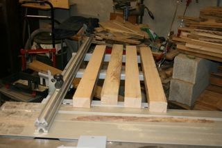

22 octobre 2009 4 22 /10 /octobre /2009 20:44
Après le plateau sur lequel vous aurez peut-être l'honneur de poser votre postérieur, il faut s'attaquer à la ceinture.
En images les différentes étapes :
la "planche" qui a été choisie pour être débitée
N° 365
N° 369
Non, non, ce n'est pas un épouvantail !!!  C'est juste la planche coupée en 3 morceaux, c'est plus facile à travailler !
N° 370
Voilà, tout est débité pour les 2 bancs, prêt pour le dégauchissage et le rabotage.
